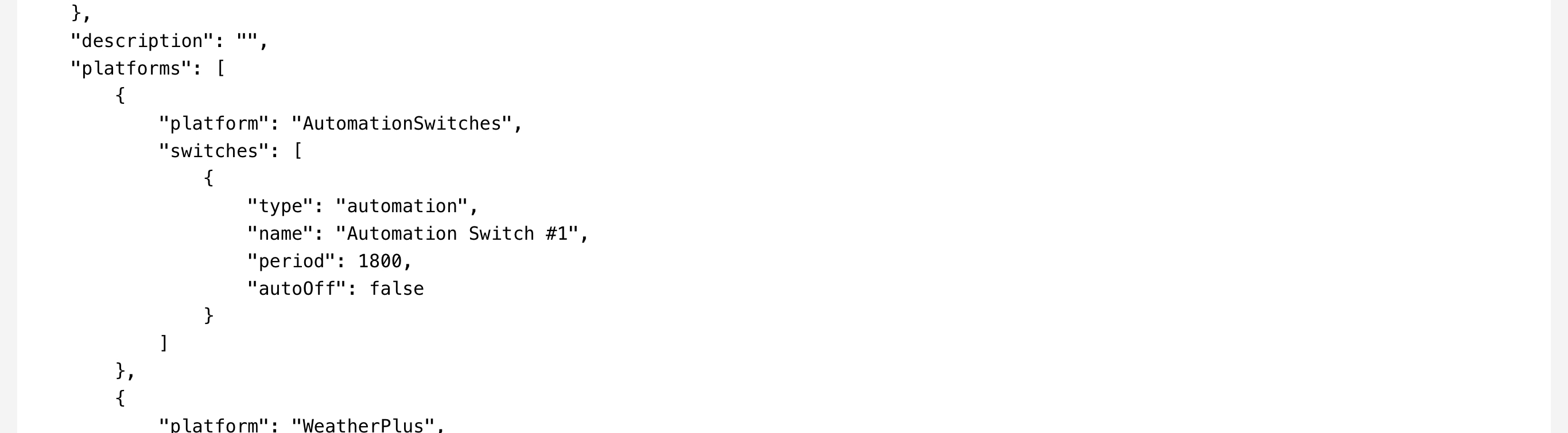

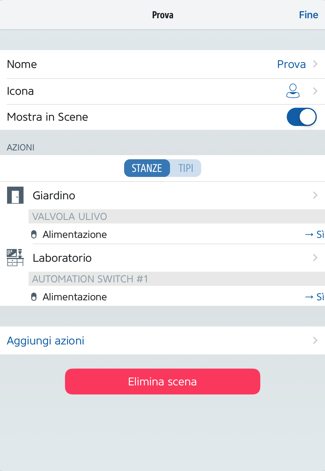

 #1603  da attila700
 29/09/2019, 20:01
Ciao,
Ho installato il plugin automation switch,
Ma da quello che ho visto, funziona a rovescio,
Se creo una scena che una volta che questo viene attivato, attiva un sonoff, funziona, ma non riesco a fare viceversa, cioe’
Quando si attiva un sonoff, mi attiva il fake sensor....
Poi non riesco a far arrivare le notifiche.
Sul log di home ridge appare attivati, disattivato, ma non ho ancora trovato il modo di intercettarlo e far arrivare la notifica su ipad
 #1608  da Gerardo
 30/09/2019, 9:20
Ciao, puoi impostare dall’app eve dopo quanti secondi far attivare il sensore, ti basta fare un automazione, quando un accessorio viene controllato attiva l’interruttore fake che a sua volta attiva il sensore fake dopo un tempo a tua scelta.
Prova ;)
 #1634  da attila700
 30/09/2019, 17:31
Ecco gli screenshot.... dove sbaglio?
