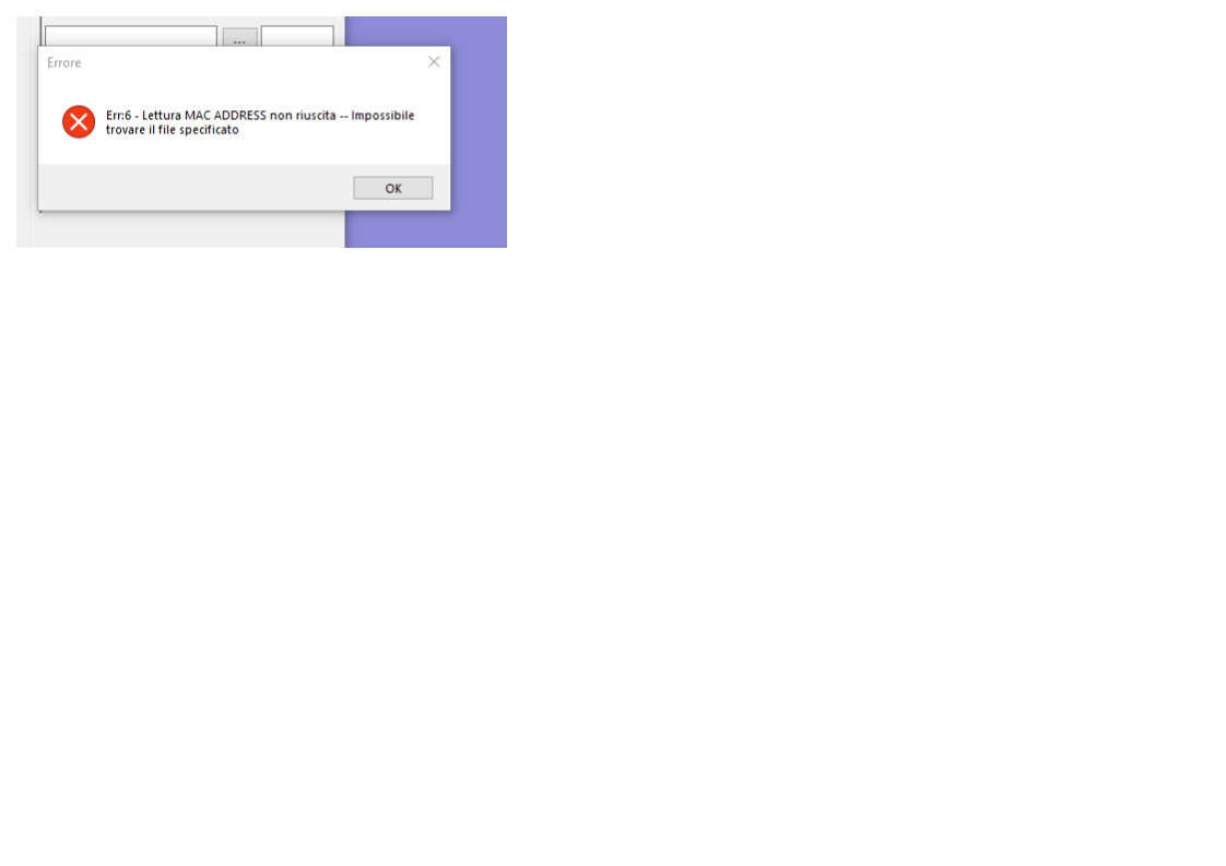

Buondi, con ultimo aggiormento programma Homkit non Fnziona piu' niente.. da' sempre errore file non trovato, anche quando cerco di estrarre il MAC.
Solito problema successo ad alri??

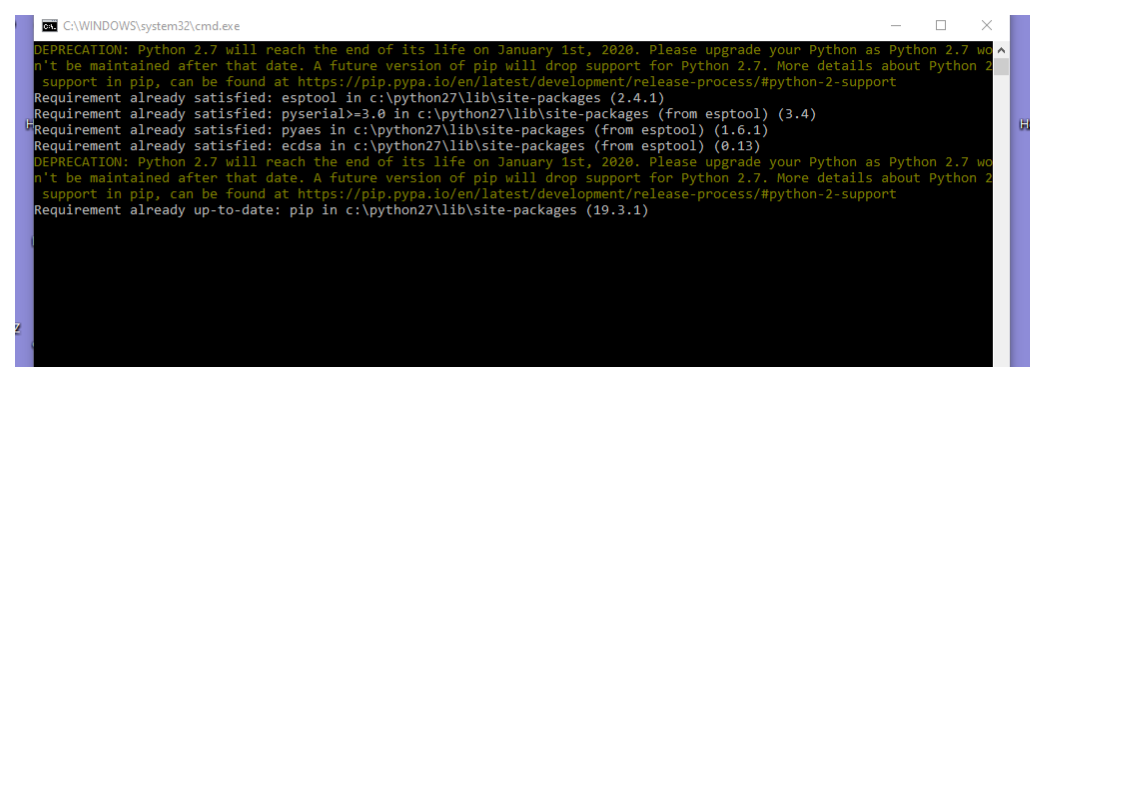

usavo il programma tranquillamente, e funzionava, poi dopo un paio di ore l'ho rilanciato e si e' aperta la finestra dos con quegli avvisi... non ha piu' funzionato.
Provato a disinstallare tutti i pyton installati, e a reinstallare il python-2.7.16.amd64, ma niente esce sempre soliti errori.
Provato anche a disintallare homekit e reinstallarlo ma senza successo...
disinstallare python, cancellare la cartella presente C:\PYTHON27 e procedere con reinstallare python o in modo manuale o dal programma che fa tutto in modo automatico
