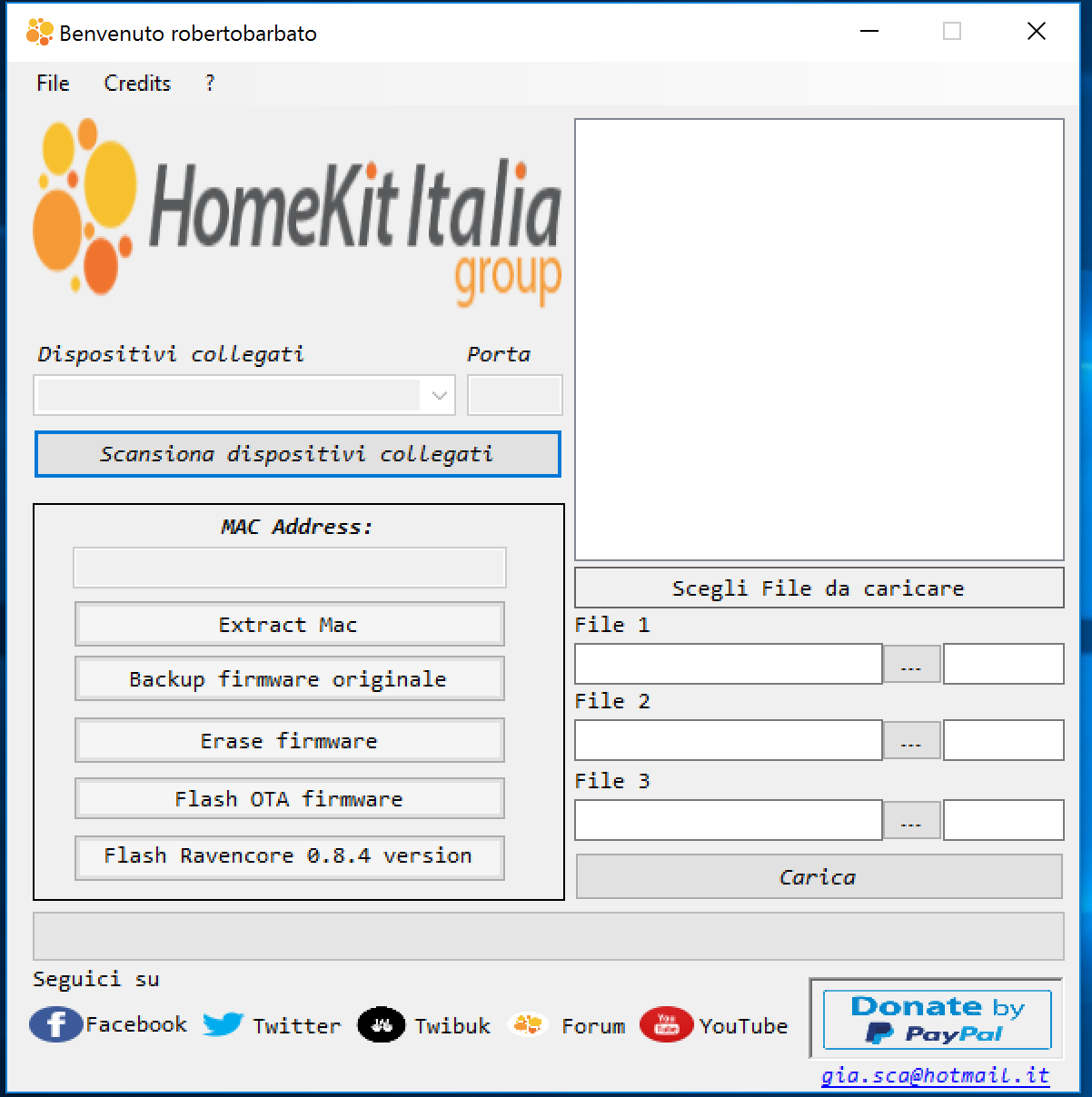

Salve a tutti dopo aver installato il programma, quando collego il programmatore ed il relativo sonoff
il menu a tendina mi compare sempre grigio e non posso selezionare nulla.
come posso risolvere.
Uso un Mac con macchina virtuale
grazie in anticipo per l'aiuto
Schermata 2019-04-16 alle 21.06.19.png (144.22KiB)Visto 82730 volte

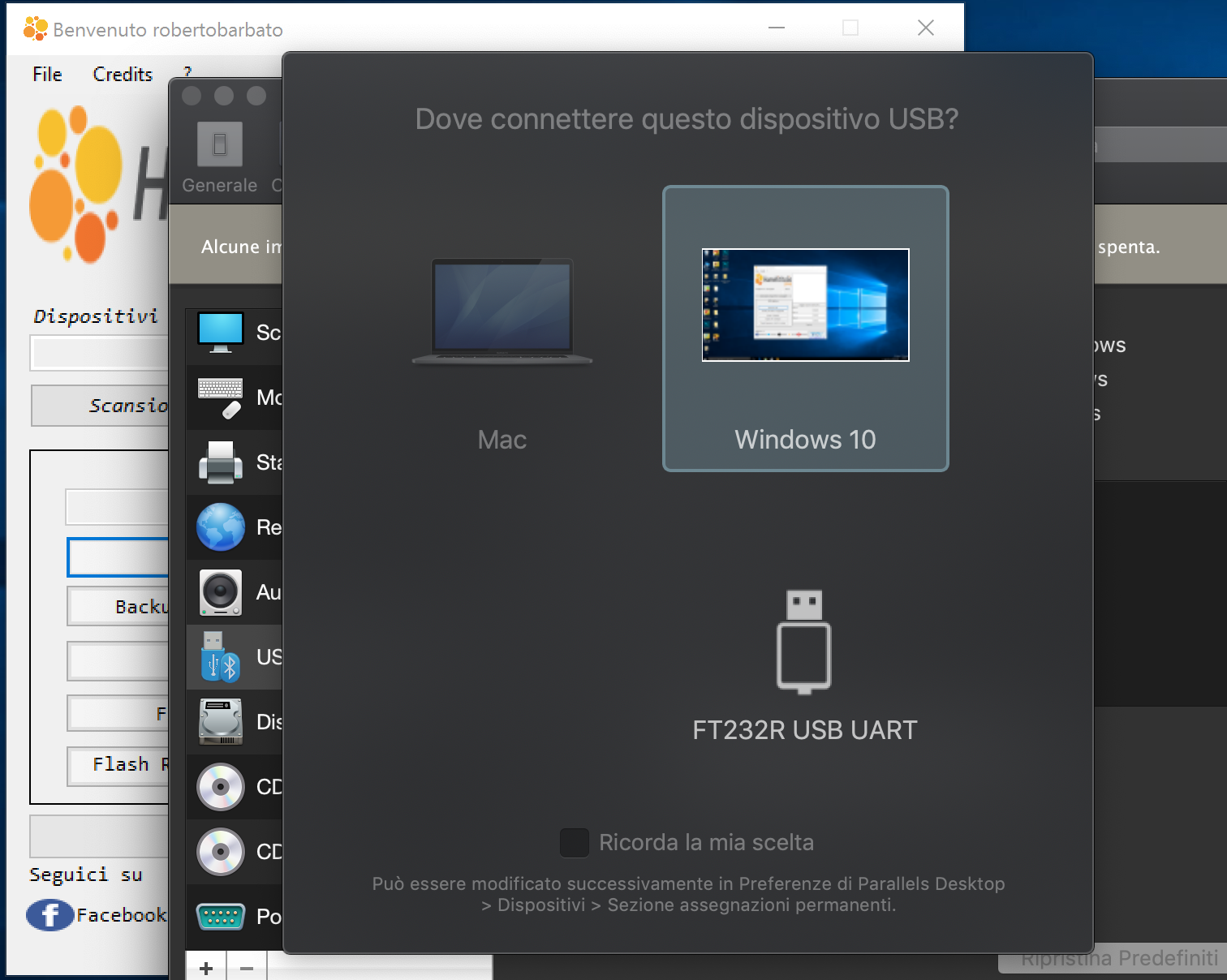

 #232  da lizzus
 16/04/2019, 23:33
che virtualizzazione utilizzi? Se usi parallels collega il lettore seriale dopo aver avviato la VM.
Il problema non è del programma ma del fatto che su windows non viene vista la periferiche, che viene utilizzata da mac.

lizzus ha scritto: 16/04/2019, 23:33 che virtualizzazione utilizzi? Se usi parallels collega il lettore seriale dopo aver avviato la VM.
ho provato avviando prima la MV, poi aprendo il programma ed infine collegando il programmatore, ho fatto attenzione a sceglier la MV quando ho inserito il programmatore ma niente continuo a non poter scegliere dal menu a tendina.

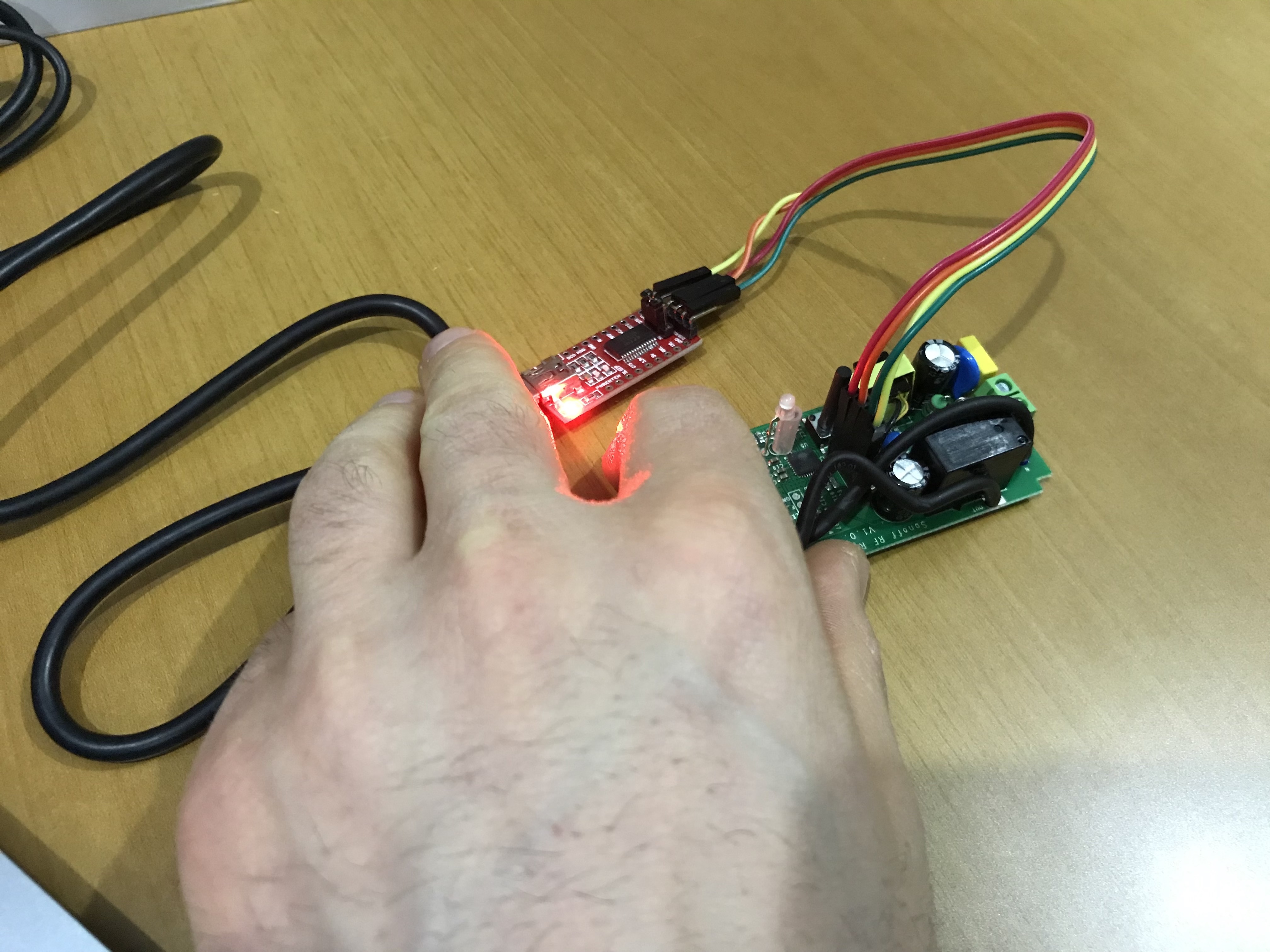

allego anche una foto del programmatore forse sbaglio qualcosa li.
Grazie ancora per la disponibilità
