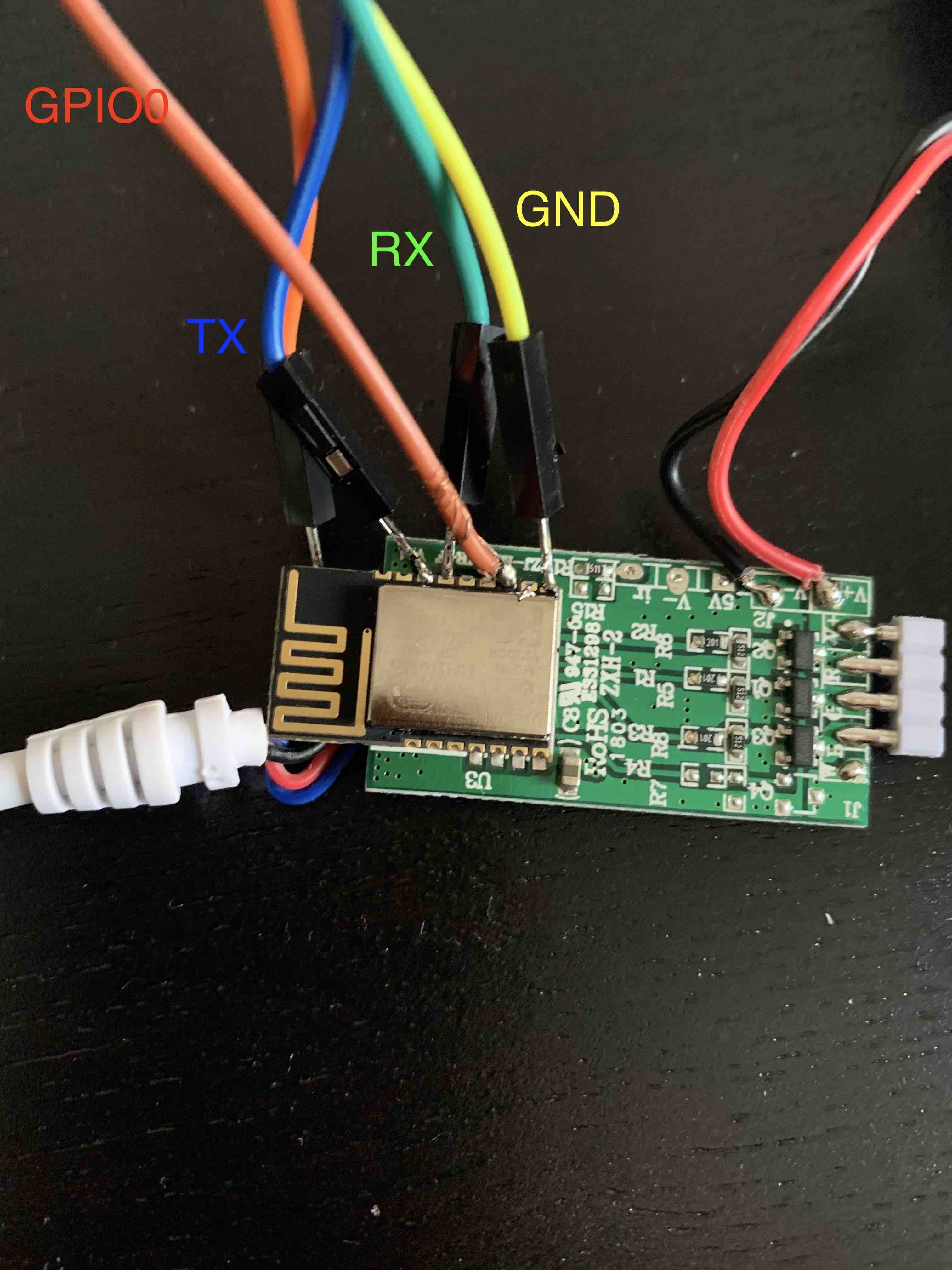

Ora apriamo il nostro magichome e vediamo come collegare il tutto al nostro USB adapter. Apriamo il magichome e andiamo nel dietro della board ed individuiamo i pin.
Immagine
Una volta trovati i pin, con il saldatore dovremo saldare dei fili per collegarlo al nostro adapter. Seguite il seguente schema:
Immagine
