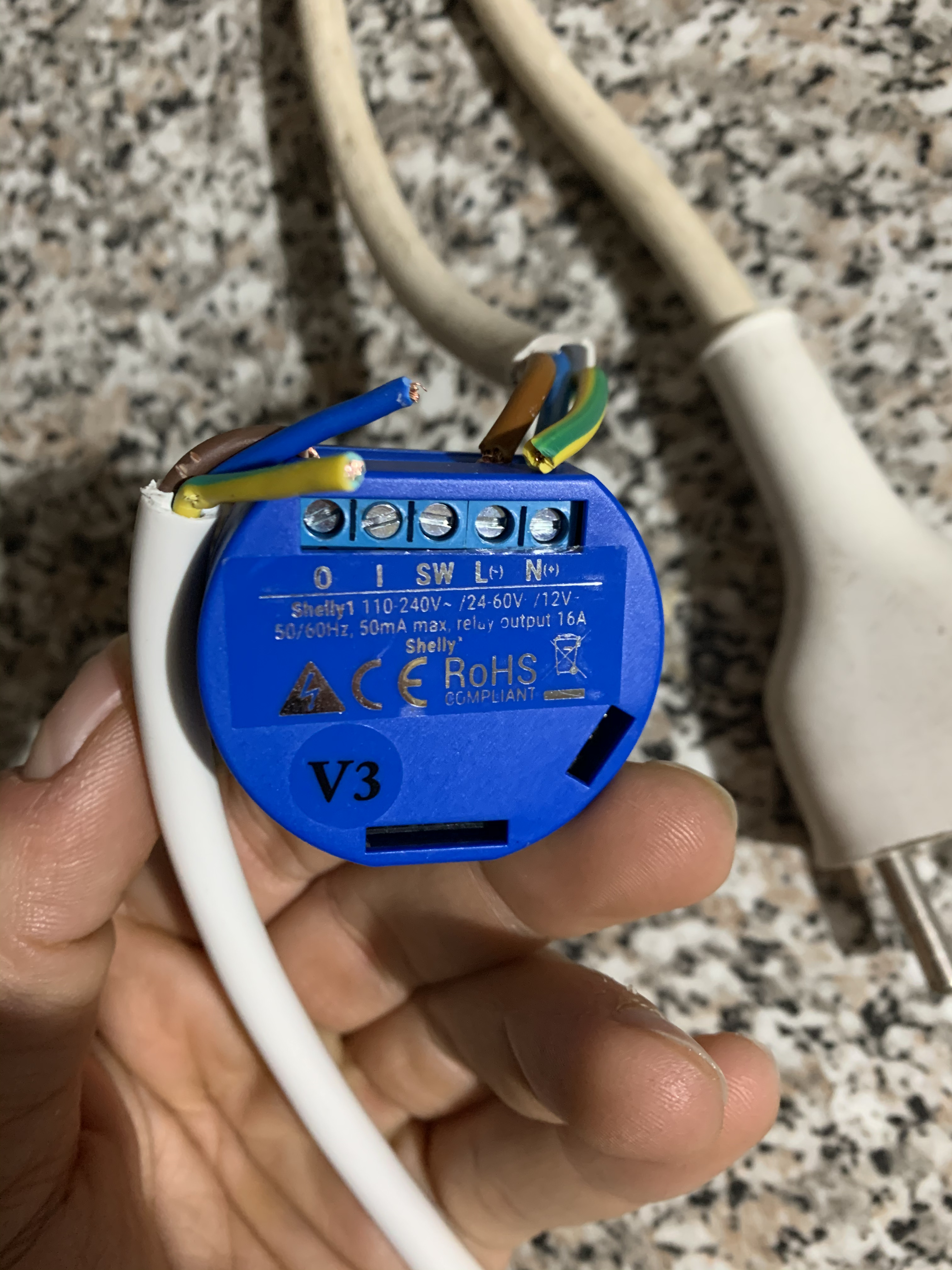

Ciao Ragazzi, ho flashato lo Shelly 1, riesco ad aggiungerlo correttamente all'app casa, ma con la corrente sono veramente negato.
Come vanno fatti i collegamenti?

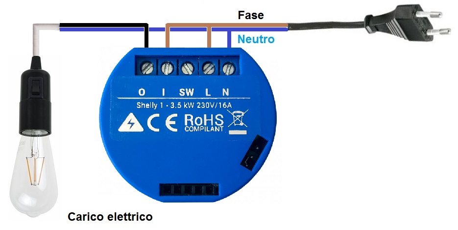

In rete trovi molti schemi di collegamento per gli shelly. Questo penso vada bene per te

Ciao Filippo, intanto grazie. Però non capisco una cosa. Come faccio a portare la fase in due entrate dello Shelly? Partendo dalla presa?

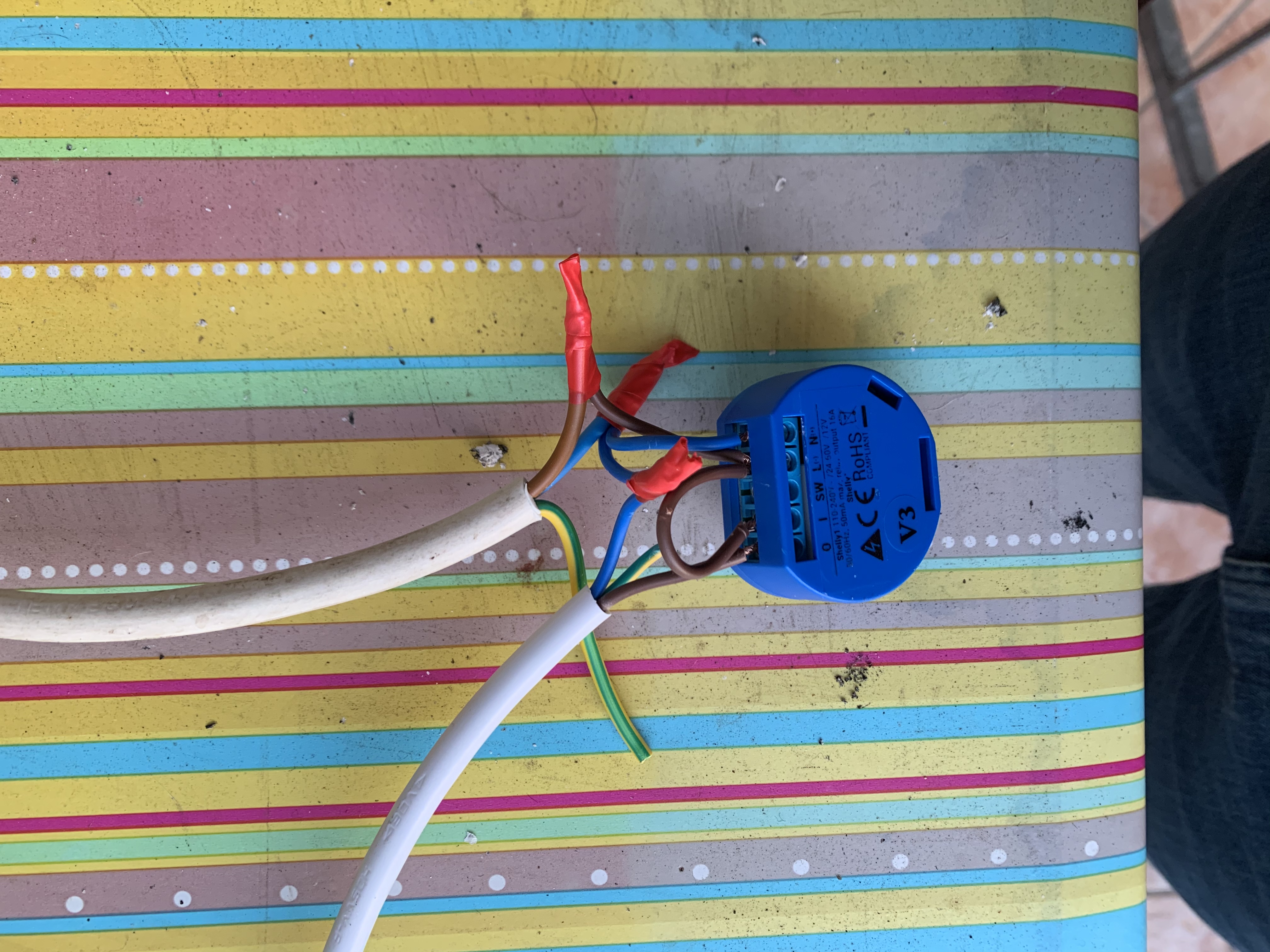

lizzus ha scritto: 15/12/2019, 15:56La fase in uscita
Niente, ho provato di tutto. Collegamenti come in foto, dopo aver inserito i ponticelli
Ma proprio non va
 #2987  da Hood
 15/12/2019, 18:10
lizzus ha scritto: 15/12/2019, 16:55 Spiega meglio cosa intendi per “non va”
Dopo averlo accesso dall’app casa, la lampadina non si accende
 #3013  da lizzus
 23/12/2019, 15:15
ma hai seguito attentamente i passaggi della guida? Temo che tu non abbia fatto attenzione ad una cosa molto importante legata alla impostazione 12v dc / 220v ac che è scritta in rosso nella guida. In tal caso devi ripetere la procedura ex novo.
