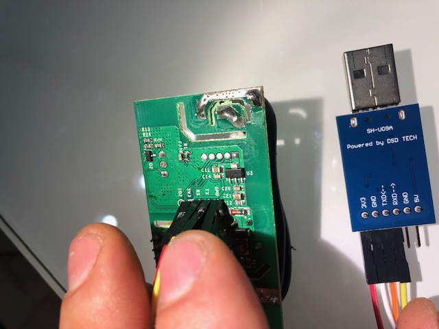

ho installato homekit italia flashmode ma non riesco a scaricare il macadress al sonoff basic, non ostante l'abbia messo in flash mode....Help me

Che errore ti da? Sei sicuro di averlo messo correttamente in Flash mode, tenendo premuto il pulsante, collegando il cavo usb e lasciando il pulsante soltanto dopo?

I collegamenti TX-RX sono corretti?? I led del programmatore lampeggiano velocemente? Se si i comandi al programmatore vengono inviati dal programma, e poi il programmatore deve ricevere la “ risposta “ dal sonoff

Purtroppo non si vedono i colori dei dupont collegati al sonoff, quindi come facciamo a dirti se li hai collegati correttamente?
Seconda cosa: perchè hai mestro il nastro isolante? non avrai mica collegato il sonoff alla 220v, mentre lo flashi?!?!
Spero proprio di no!

scommetto 100000000 di euro che hai connesso RX con RX e TX con TX....

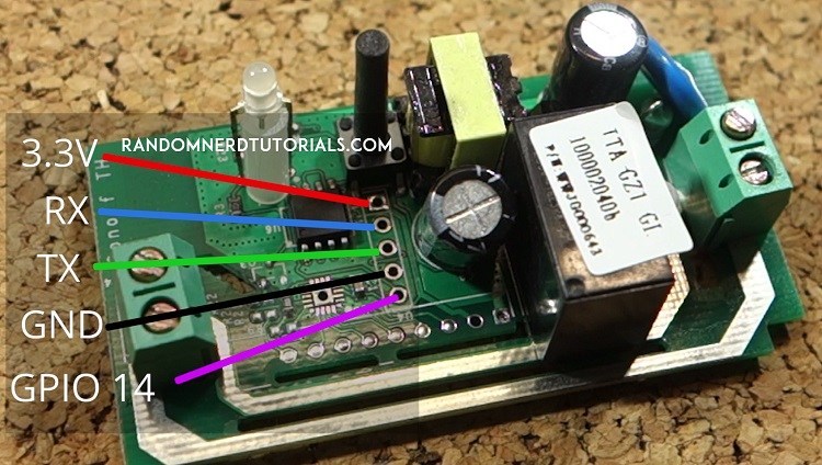

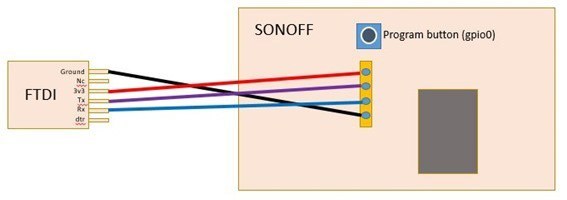

Guarda lo schema che ha postato Glucas:
VCC --> VCC
TX --> RX
RX --> TX
GND --> GND
