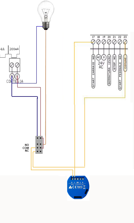

anzi, a questo punto la migliore soluzione è un'altra...
Un relè ed uno shelly1... il relè disabilità pulsante ed input del cancello con i due NC...
 #679  da warrior1985
 07/07/2019, 23:25
lizzus ha scritto:anzi, a questo punto la migliore soluzione è un'altra...
Questo non l’ho capito, riesci a farmi uno schema?
 #680  da lizzus
 07/07/2019, 23:55
dai un'occhiata a questo schema...
 #684  da lizzus
 08/07/2019, 9:11
Se leggi bene avevo già risposto sia a quest’ultima domanda che a quella precedente!!! Comunque si!
