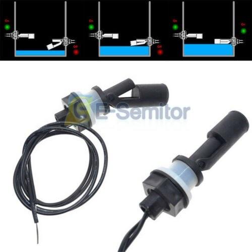

1 Delaman sensore di livello orizziontale a galleggiante (AMAZON 7,49 Euro)

il sensore di livello si presenta come da foto

si collegano i du file in arrivo dal sensore di livello ai PIN RX e GND.

un sensore di livello che riporta lo stato del galleggiante
