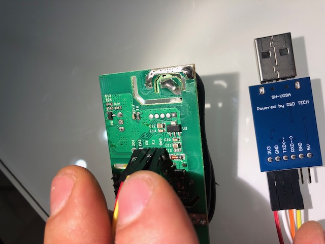

perdonatemi se faccio tante domande.....
ho installato homekit italia flashmode ma non riesco a scaricare il macadress al sonoff basic, non ostante l'abbia messo in flash mode....Help me
Ultima modifica di lizzus il 22/04/2019, 10:29, modificato 1 volta in totale.
 #303  da lizzus
 22/04/2019, 10:31
Che errore ti da? Sei sicuro di averlo messo correttamente in Flash mode, tenendo premuto il pulsante, collegando il cavo usb e lasciando il pulsante soltanto dopo?
 #305  da Glucas
 22/04/2019, 13:44

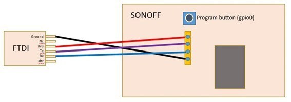

I collegamenti TX-RX sono corretti?? I led del programmatore lampeggiano velocemente? Se si i comandi al programmatore vengono inviati dal programma, e poi il programmatore deve ricevere la “ risposta “ dal sonoff
 #334  da lizzus
 23/04/2019, 19:31
Purtroppo non si vedono i colori dei dupont collegati al sonoff, quindi come facciamo a dirti se li hai collegati correttamente?
Seconda cosa: perchè hai mestro il nastro isolante? non avrai mica collegato il sonoff alla 220v, mentre lo flashi?!?!
Spero proprio di no!
 #335  da lizzus
 23/04/2019, 19:32
ops, avevo visto male, non c'era nastro isolante...
 #336  da lizzus
 23/04/2019, 19:33
scommetto 100000000 di euro che hai connesso RX con RX e TX con TX....
 #338  da lizzus
 23/04/2019, 19:43
Guarda lo schema che ha postato Glucas:
VCC --> VCC
TX --> RX
RX --> TX
GND --> GND
