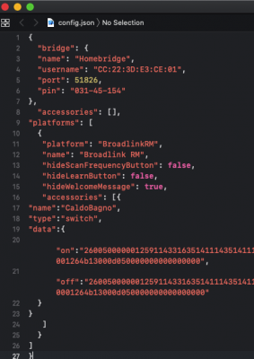

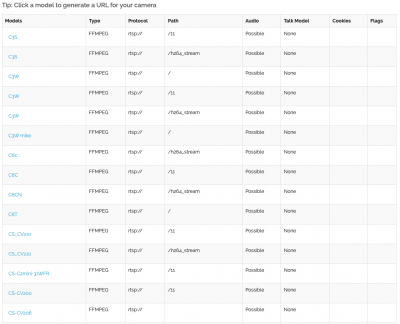

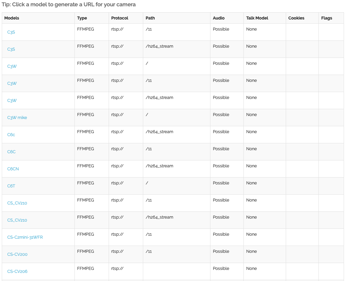

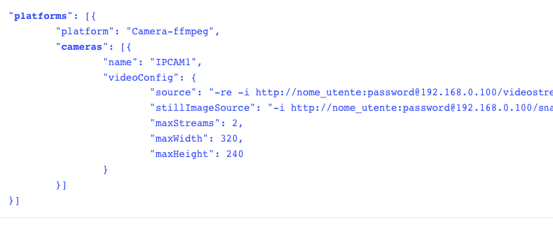

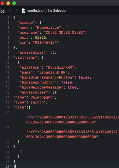

Ciao a tutti, prima guida postata. Procedura super semplificata (con immagini) per installazione di Homebridge su Mac e conseguente aggiunta delle telecamere IP tramite HomeKit. Come plus, attivazione notifica con invio della snapshot se si ha anche un sensore di movimento HomeKit:
