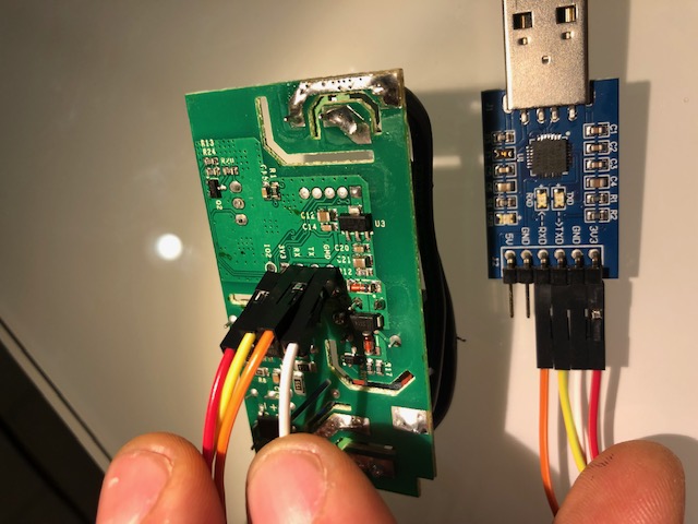

lizzus ha scritto: 23/04/2019, 19:43 Guarda lo schema che ha postato Glucas:
VCC --> VCC
TX --> RX
RX --> TX
GND --> GND
ragazzi questi sono i collegamenti e adesso m

lizzus ha scritto: 23/04/2019, 20:17 Sappimi dire se hai risolto che chiudo il topic.
non ancora non ostante i collegamenti corretti mi dice che non è in flash mode errore 11
 #345  da Glucas
 23/04/2019, 21:58
Err 11 è un errore su ERASE della scheda, anche se i collegamenti sono gli stessi il problema che avevi descritto era sull'estrazione del MAC ADDRESS, hai risolto con quello e sei passato avanti??
controlla ancora che i cavi facciano contatto con la scheda
 #348  da lizzus
 24/04/2019, 12:08
monte2000 ha scritto: non ancora non ostante i collegamenti corretti mi dice che non è in flash mode errore 11
Molto probabilmente perchè non segui le istruzioni. Così come non avevi seguito le istruzioni di collegamento.
Per mettere il sonoff basic in flash mode devi tenere premuto il pulsante (l'unico presente) mentre colleghi il cavo usb del lettore al pc.
