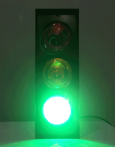

Ho deciso di realizzare questo semaforo homekit utilizzando alcuni componenti che avevo già in casa. L'unica cosa che mi mancava era la struttura per realizzarla. Poi dopo tante ricerche trovo un annuncio su Subito.it di un utente che vende delle vecchie luci da discoteca con i colori verde, giallo e rosso. Perfetto!

Riposiziono il tutto dentro la struttura e... les jeux sont faits!
