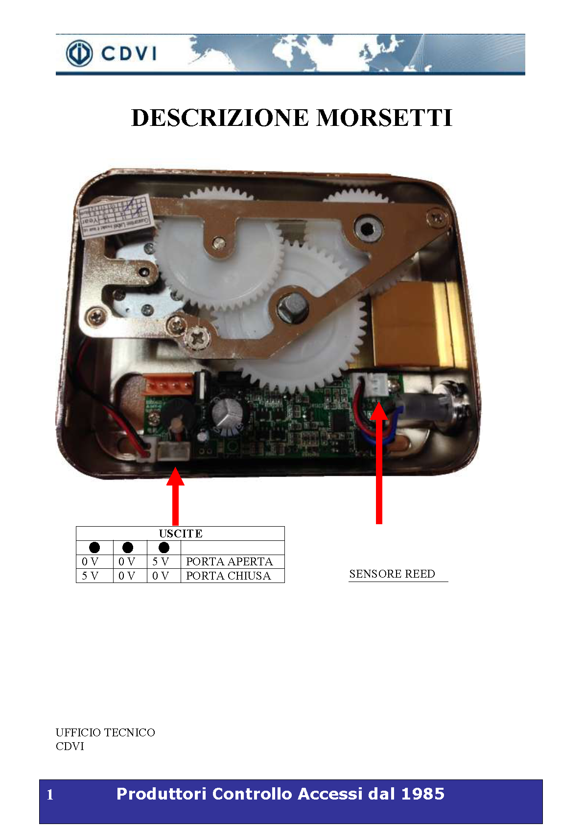

morsetti segnalazione.png (1.07MiB)Visto 81825 volte
se ti puo' essere di aiuto l'argomento serratura con il controllo della apertura effettiva della porta era gia' stato affrontato qualche settimana fa,e ne ripropongo le info di allora.Si tratta di una elettroserratura con motorino a 12V (non bobina di sblocco) dotata di contatto di posizione con magnete e reed di posizione.Se ripercorri i post del gruppo troverai le considerazioni sull'argomento.Allego foto della serratura motorizzata trovata su aliexpress.

Maxnasva ha scritto:
Interessante per nuovi progetti, ma penso che molti come me quì dentro vadano semplicemente agire su elettroserrature già esistenti quindi non provviste di quel contato.
Ad ogni modo si puó sempre usare un sensore esterno, serve peró la parte software che legga lo stato del contatto.
