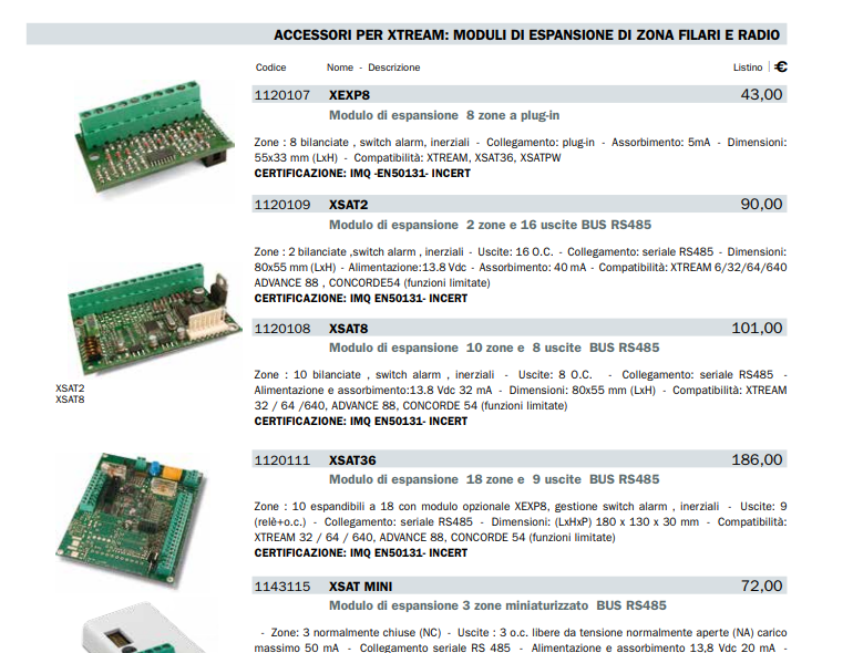

 #297  da Maxnasva
 21/04/2019, 22:45
AVS non e' l'ultima arrivata,sicuramente ha il suo bus che probabilmente arriva nel piano di tuo interesse;chiedi se ha una espansione del tipo in allegato all'installatore.
espansione avs.png (200.72KiB)Visto 78728 volte

 #304  da Musicista77
 22/04/2019, 12:24
Maxnasva ha scritto: 21/04/2019, 22:45 AVS non e' l'ultima arrivata,sicuramente ha il suo bus che probabilmente arriva nel piano di tuo interesse;chiedi se ha una espansione del tipo in allegato all'installatore.
Sicuramente il bus ci arriva. Espansioni al piano non credo. In ogni caso, la soluzione sonoff mi sembra la più immediata e soprattutto economica
